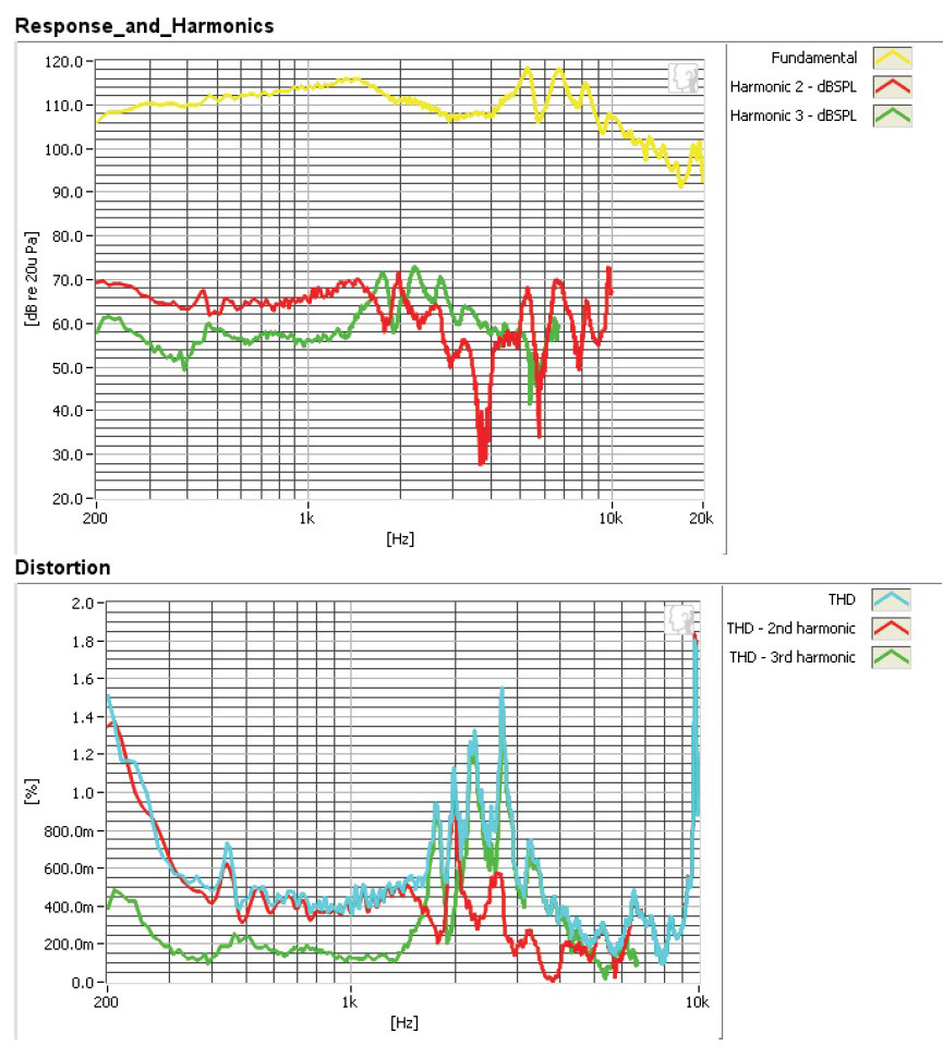

虽然我们主要聊外观,但性能也不能不提呀!这个单元的评测很常见了,作为Seas黄金系列的同轴一把手,其实这个单元的性能,怎么说呢,属于我归类为“次顶级”一列。作为Seas老黄金系列的标准配置,磁路中虽然大方配置了上下两个铜环降低了互调失真,但由于没有贯穿的铜帽所以谐波失真并没有达到现今的顶级喇叭的水平。
图片可见,2khz附近的谐波失真在1%左右,虽然这个频率已经是推荐的分频点,理论上电子分频后的系统失真能降到0.3%~0.5%左右的级别,但仍然称不上“顶级”的性能。除非我们能利用无源分频的特性做些改善?
