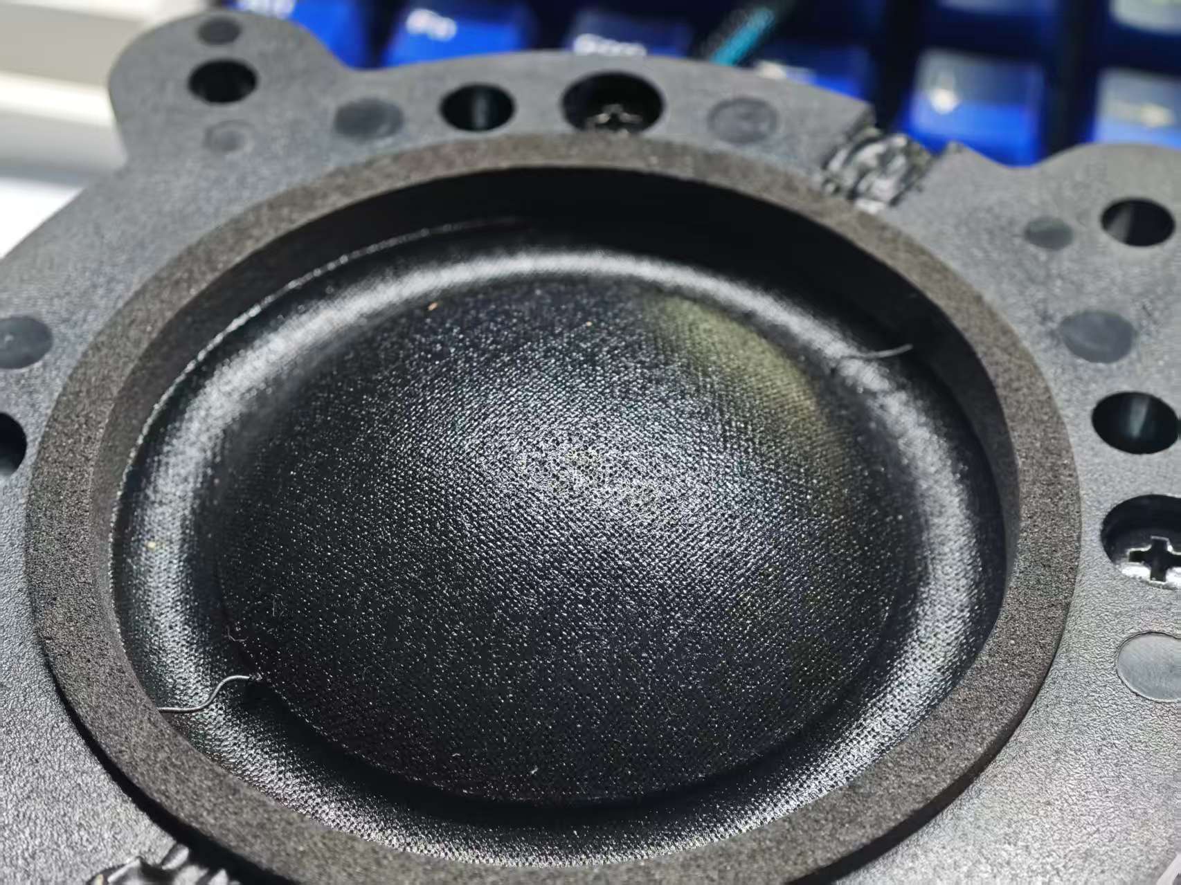

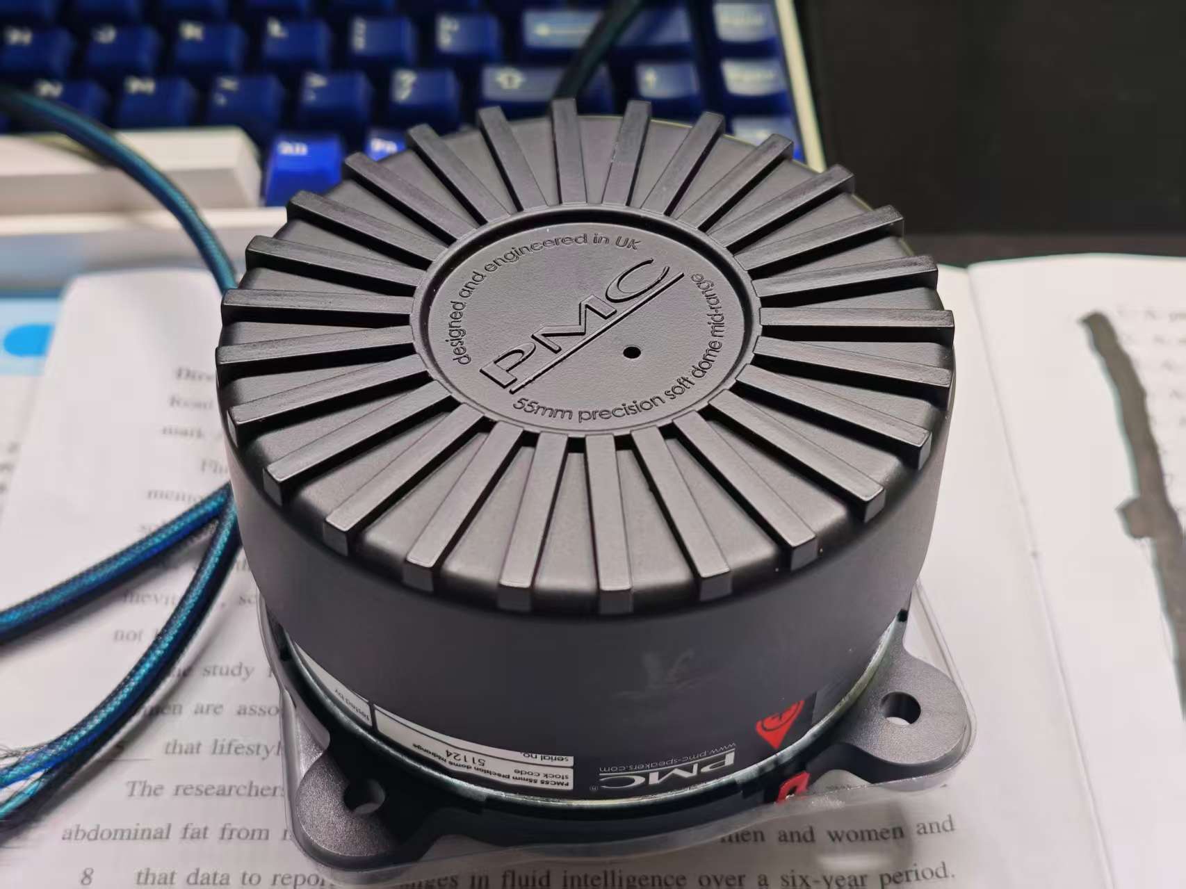

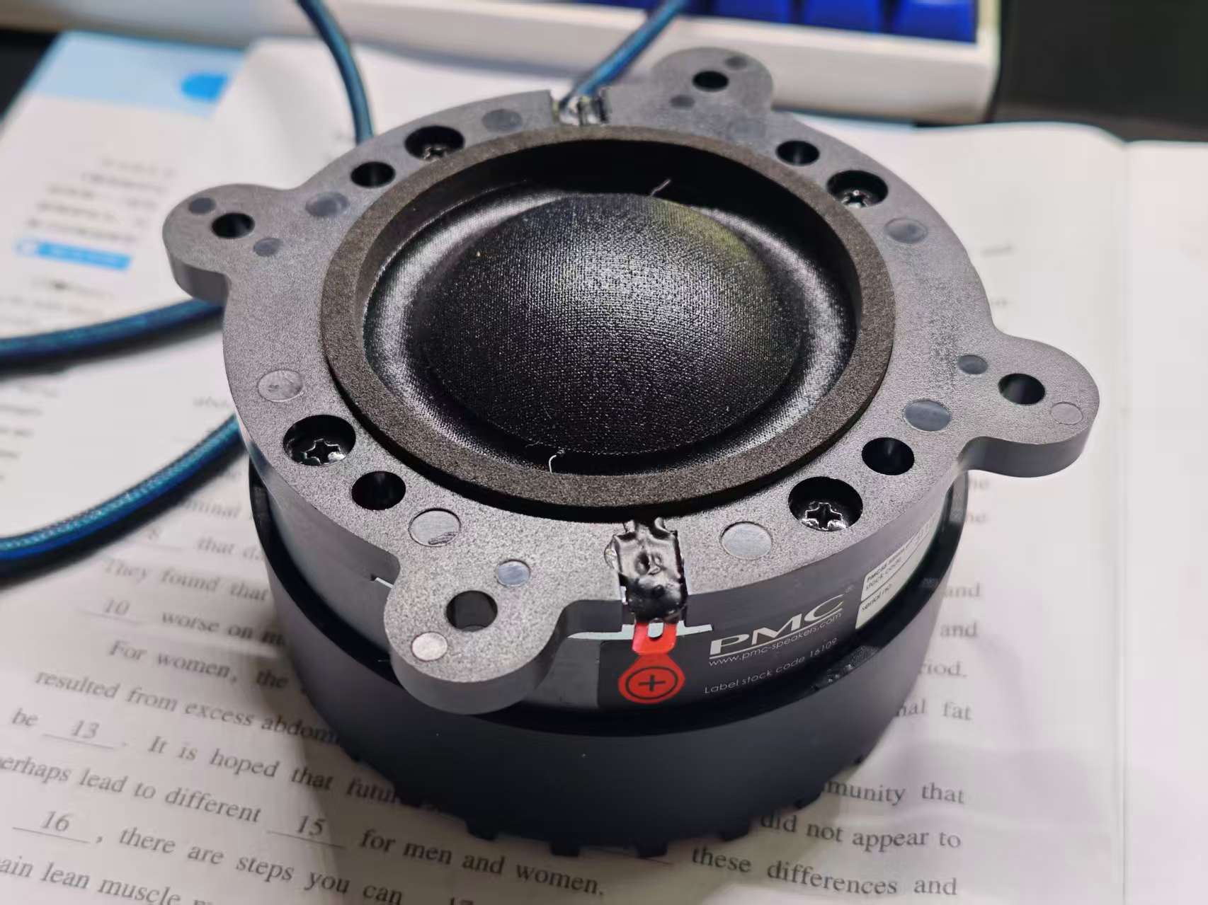

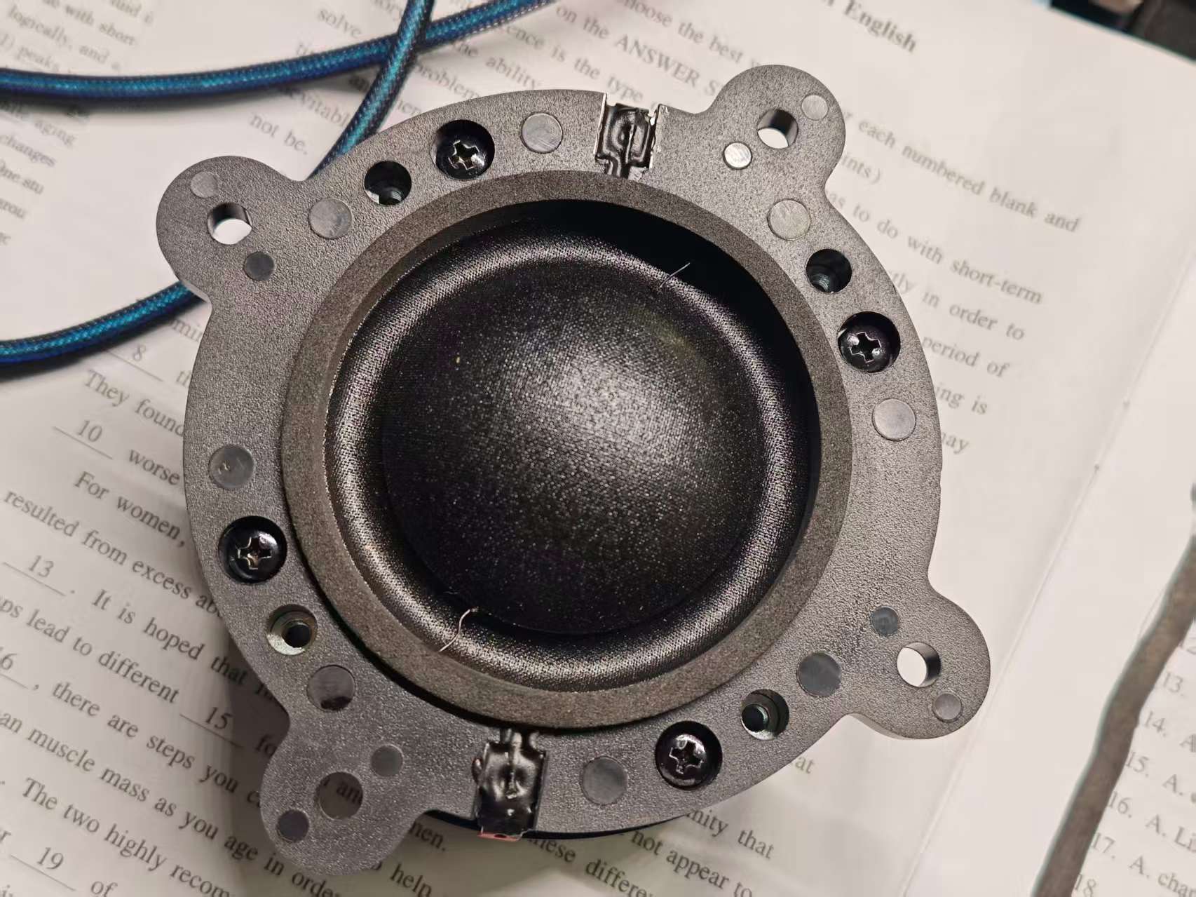

闲鱼700块收下,用料还是可以,重量得有1kg,但是测试结果来看似乎还不如同价位的惠威7600/7500,只能说勉强有个大牌buff可以开脑放(用这喇叭的pmc6-2/pmc8-2都是大几万),还得自己费劲画图3d打印做波导

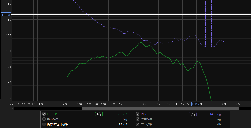

PS:测量是喇叭平放,近距离20cm左右测得,电压未知
打算配合达通um10-22以及晶世030做一对dsp分频的客厅箱子

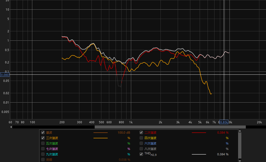

测量结果如下

挺有意思,分频很适合700-2200Hz

我看pmc分频点用到了500、3000,不知道是不是用了eq
