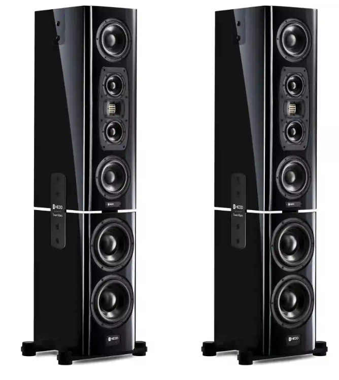

就用YJ6现成的喇叭,加二个中音,做成丹拿小证据那样的配置,不知道5万元够不够?
24453
5万可以做成下面的 HEDD Tower Main。低音扩展部分前后共有4个9寸低音喇叭。 120dB SPL in 1m。 20hz-50Khz 全频段线性相位。 20hz ±3 db。
指标吊打小证据啦。前提是能搞定 4分频全频段FIR算法和硬件(DSP hold不住,得ARM CPU了).....
