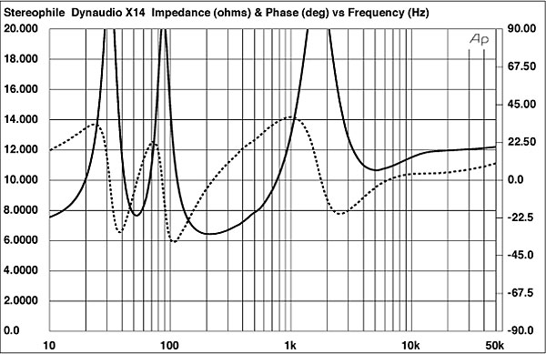

阻尼系数我已经了解很多,其实吧这是一个变量,不同音箱搭配,不同频率下阻尼系数一直是变化的。就比如黑格尔宣传的4000阻尼系数它只是在某个特定频率下才有,大多数情况下是大几百的样子。
现在我了解到功放要根据你的音箱来选择。
