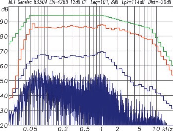

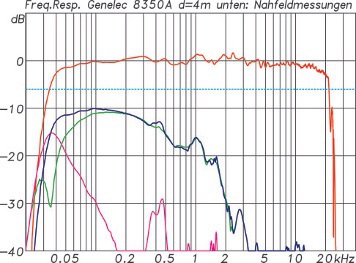

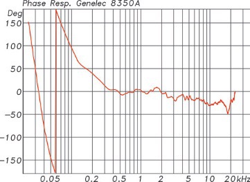

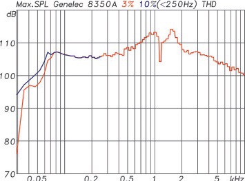

简单说下亮点:
可能是我印象中真力第一个线性相位/修正的有源监听(相位特性和全频喇叭相同)。
其他方面,高音不失真声压比8050略高,低频不失真声压比同轴8351高接近8-10db。中频不失真声压比8351略低。
互调失真低频区比8351好,中频区不如8351。下潜基本一样。
1:曲线
2: 相位/组延迟
3:不失真声压(3%, 低频10%THD)
4:瀑布
5:离轴响应(水平/竖直)
6:102db/m互调失真(10% IMD)
解释一下:
绿线:EIA-426-B标准定义的输入曲线,代表了常规音乐的功率信号分布。也就是说,并发频率信号并不是在任何频率上都是相同幅值。超低频,超高频,在一般的音乐文件里的能量并不大。
红线:喇叭对应绿线信号的实际输出。
蓝线:IMD互调失真的噪音曲线(失真度),这里蓝线和红线的差异大约是20db,也就是10%的互调失真。
蓝线下的噪音点:对应蓝线,可以认为蓝线是噪音点的平均值。

是不是在同系列下,三分频的互调失真要比两分频高??
原帖由 franc_ren 于 2017-4-10 10:19 发表
不是。
1: 8351和8350,在我看来,属于技术路线完全不同的产品。只是很巧合,型号接近。
2: 技术档次相同的前提下(喇叭单元谐波失真档次相同),分频数量越多,互调失真越低。
3:8351的隐藏式低频可能对低频段的失真度有一定影响。因此简单说,降低了低频部分的档次,提升了中频部分的档次。
4:我认为人耳对中高频段的互调失真更敏感一些。8351在500hz以上的互调失真很低,所以我仍然认为8351比8350强。
:@  8351的中音单元有创新的加成,又有3分频的情节。

从数据上看:
8351中频更好,8350低频更强。
应该是这样的吧。。。
原帖由 xudu 于 2017-4-11 09:32 发表
从数据上看:
8351中频更好,8350低频更强。
应该是这样的吧。。。
8350低频的不失真声压输出大一些。8351小音量下可能低频更完整一些。
在中等音量下,8351和8350的下潜-6db在31hz(8351),33hz(8350)左右。
