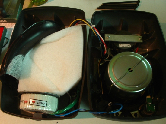

新入的惠威x6.找遍网上所有的资料,没有一个拆解x6的。今天就和大家一起分享一下。
我是音箱让小孩给掉地上了,才拆开看看里面的东西坏了没有,拆开后里面的没坏,心里想着既然拆开了,何不其他烧友一样拍一张照片和大家分享一下呢?

难道这就是金属机身的好处,内部可以如此空荡,内部的连线感觉很廉价的样子,而且作为监听箱,内部连线没有做一定的吸音处理,这就是制造精神的差异,国内厂商看来很难具备了

有吸音棉的,拍照的時候拿走了。。。我拆M100的照片就沒有照到吸音棉,是因為拍攝的時候拿走了。。
你們說沒吸引棉的沒發現電容上面粘上了一些吸音棉的毛絮嗎?

关于吸音棉问题,x6是有吸音棉的,照相的时候因为怕当住前级和后级电路,所以把吸引棉拿掉了。想入x6的烧友大可不必为吸音棉烦恼。我买的惠威音箱有:1080MK2 08版、、D1010mk2 08版、、m200mk2、、h4、、x6。这些箱子我都都拆开过,连D1010mk2 08版都有吸音棉,x6怎么会没有吸引棉。负责任的告诉大家,x6可以放心入手。

中大型音箱因为内部容积足够,线是没有必要做吸音处理的。 当然做了会更严谨,再给你看看最具严谨精神的单拿内部连接线,有处理么?
BM5A C
反而是小箱子是需要做处理,再看看您眼里最不“具备严谨精神”的HiVi X系列最小的箱子X3??
是否有处理?
作者: 游龙乘风    时间: 2012-12-25 01:10
我其实没有什么恶意,只是看X6近一万大洋的售价,内部感觉有点空荡荡的,因为之前看别的木质箱体拆解图内部还有各种加强筋或横梁之类的以加强箱体的坚固性,也许X6是金属箱体已经足够坚固所以那些都是不必要的。至于内部连线的吸音处理看了楼上的解说我也没什么好说的了,原来世界知名品牌都是这么弄的。因为我之前也是看HD50的内部连线用海绵包住,而且箱体接缝处使用了密封材料,这种制造精神令我很佩服。
感谢楼上的惠威代表让我提前一睹X3的芳肚,这种做工我无话可说!不过我不太理解,为什么小箱的内部连线就需要处理,大箱的就不需要呢?
作者: HiVi惠威    时间: 2012-12-25 01:25
吸音棉等效于增大箱体容积,箱体的容积和低音扬声器的T/S参数是对应的,中大箱体不是很在意箱体容积,所以可以稍微大一些,抵消内部所有原件的容积占用,但是净容积一样要准确。
小箱子就不同了,箱体空间小,驻波干扰更严重。加上小箱为了能有更好的低频表现,每一分容积都是宝贵的。所以为线材做吸音处理一方面是减少箱体内的谐波,二是为了加大箱体容积。

谁说X6没有加强结构? 你仔细看看本帖拆解图。到处都是加强结构啊,其实X6的箱体坚固程度已经远远超过木质箱体,否则楼主二十几斤的箱子如果是木箱掉地上会损坏的很厉害,X6基本没事不是么?
